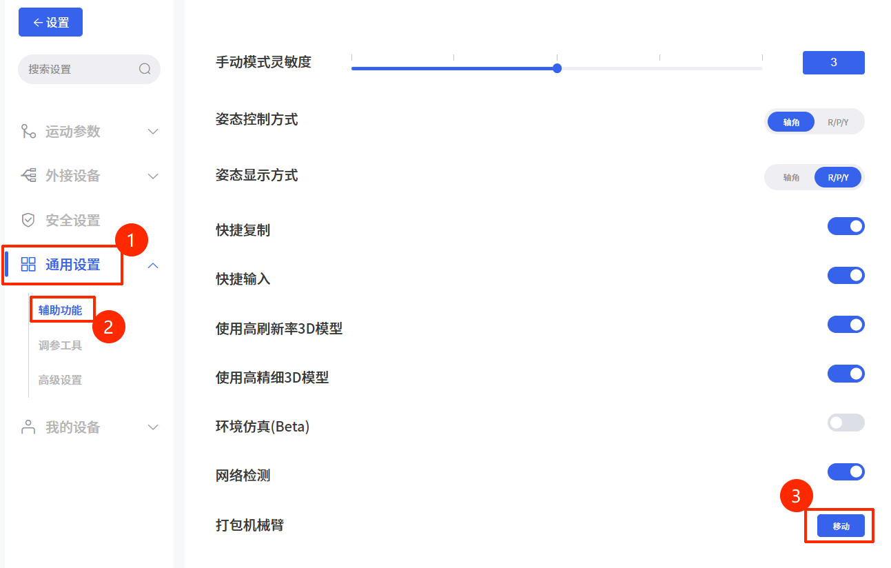

  • 通过UFactory studio将机器人移动到打包姿态,然后将Lite6机器人和控制器放入原包装中。
