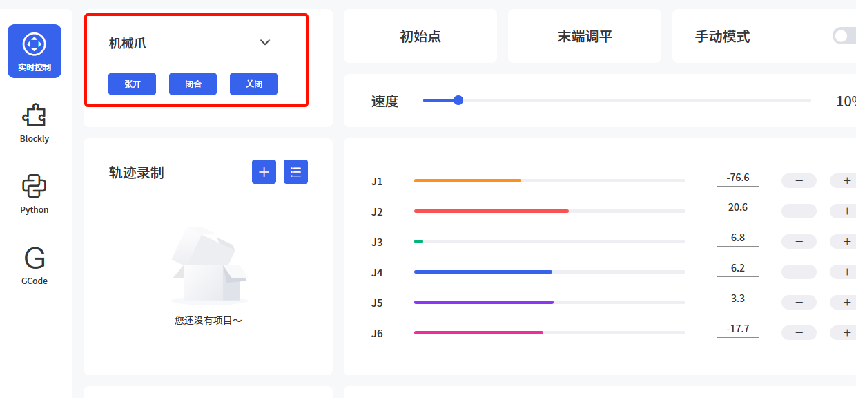

5.1.3 控制方式 ​
5.1.3.1 实时控制界面控制 ​
进入实时控制界面,选择机械爪,可点击张开和闭合进行控制。

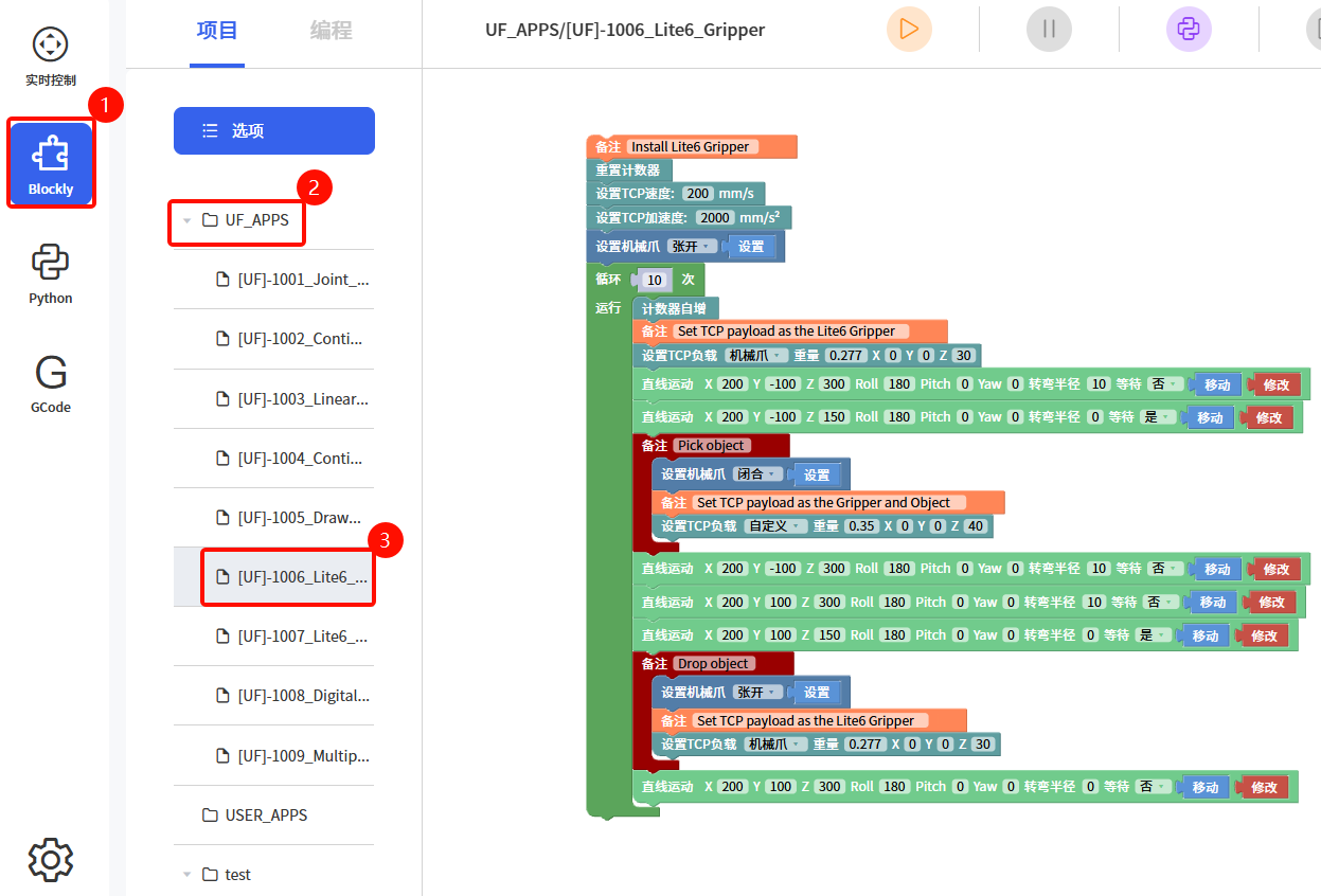

5.1.3.2 Blockly 控制 ​
在Blockly模块中找到示例文件:[UF]-1006_Lite6_Gripper
该示例程序的作用是:控制机械臂移动到指定位置,控制机械爪在指定位置抓取目标物,然后将目标物放到特定的位置。

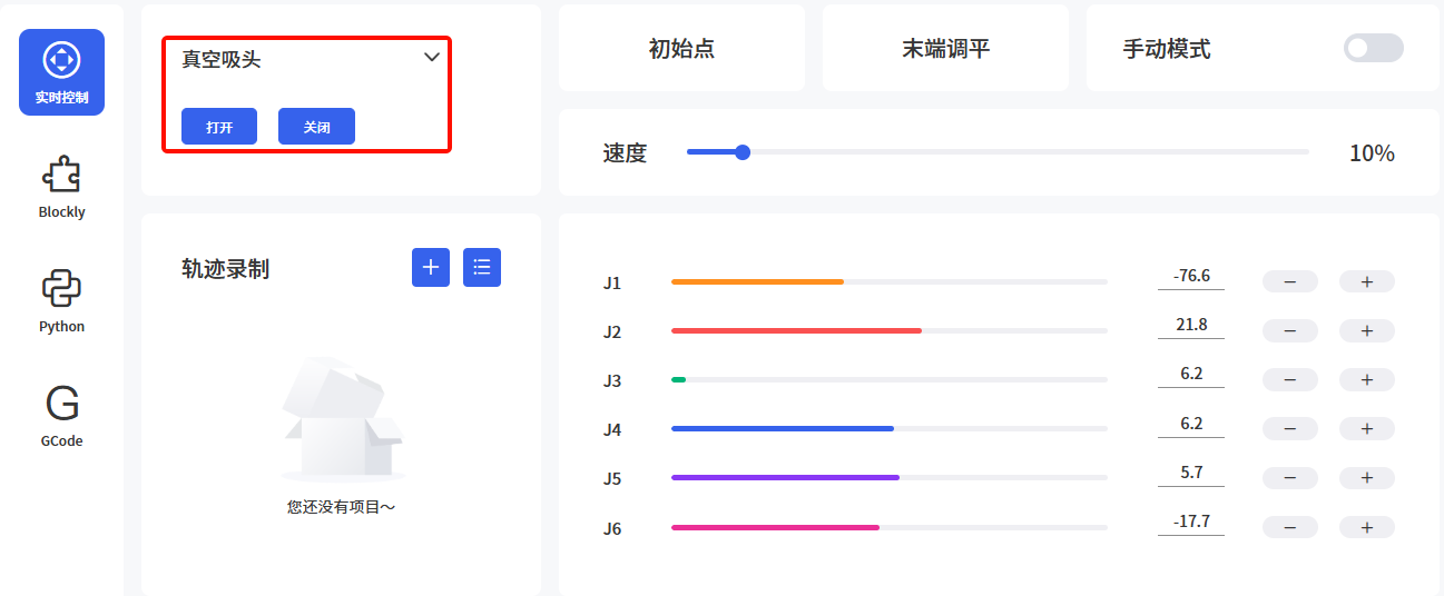

5.2.2 控制方式 ​
5.2.2.1 实时控制界面控制 ​
进入实时控制界面,选择真空吸头,可点击打开和关闭进行控制。

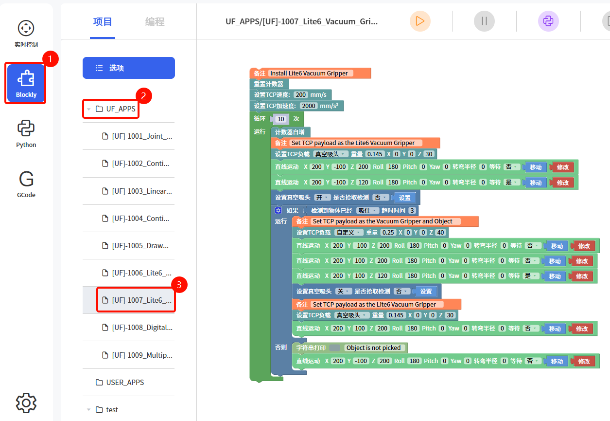

5.2.2.2 Blockly 控制 ​
在Blockly模块中找到示例文件:[UF]-1007_Lite6_Vacuum_Gripper
该示例程序的作用是:控制真空吸头在指定位置吸取目标物,然后将目标物放到特定的位置。
注意: 当真空吸头安装到机械臂上时,在Blockly程序中应当设置TCP负载,当真空吸头吸取物体后,其重量发生变化,则需要设置新的TCP负载。
